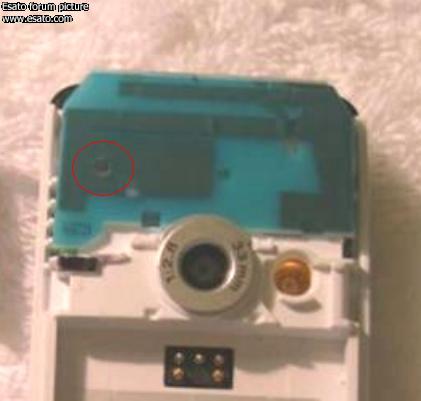

@Ao pessoal que já mudou a tampa do T610:
Alguém sabe me dizer se é normal a antena estar muito presa? tentei mudar a tampa do meu telemóvel, mas como já estava a fazer muita força para tirar a antena, resolvi não arriscar e voltei a por a tampa
Será que existe alguma manha?

@ivo para tirares a capa tens de usar uma espécie de gancho, como um saca-agrafos, para enfiar a ponta do lado esquerdo da objectiva da câmera e puxar um bocado para cima ao mesmo tempo que empurrar para fora...o que te deve causar mais cuidadao é não moeres os parafusos ou os apertos depois

@Arez
Acho que não me expliquei bem!
A tampa eu consegui tirar, a antena é que está muito presa, e segundo o que está no site (http://encierros.webcindario.com/t610/cambiodecarcasa.htm) que explica como mudar as tampas, é necessário retirar a antena.

@ivo
Tirar a antena é como tirar a tampa, são ambas de deslize, do lado esquerdo da objectiva existe um pequeno orificio onde encacha um pino, o ke faz prender a antena ao telefone, só tens de levantar um pouco a antena, e depois empurra-la para a frente.
