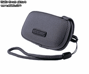

Em relação à bolsa eu tenho a Oficial da SonyEricsson a ICT-14, comprei na Ensitel, pois parece ser o único local que tinha este tipo de bolsa não é das de silicone vê bem:
