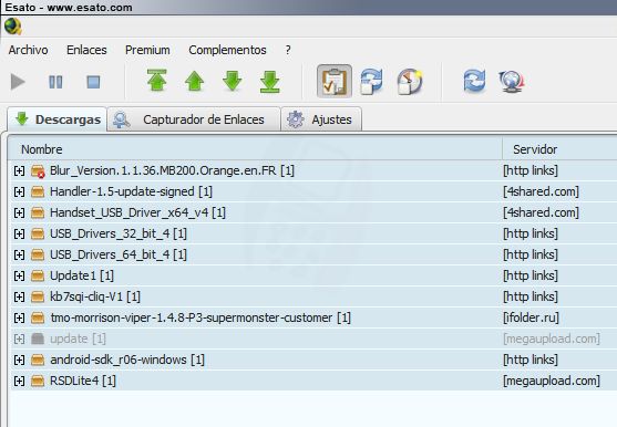

... despues de haber leido pal de threads en ModMyMobile, androidforums y otras paginas mas, lo creo ke kiero hasta ahora y pienso hacerle al cell son las siguientes, aunke hay algunas cosas ke no se, pero son:
- FLASHearlo con el RSD lite 4.6.0(hay ke tener el cell en BOOtloader mode), usando esta FIRMWARE:
Branding: T-Mobile US
Version: 1.4.8(NO SE SI EL MIO LA COJE ESTA O LA OTRA, 1.3.18. Pero supongo ke esto no tiene ke ver ya ke aki es ke se instala/pone y de esto dependera los MODS)(ESTO sera el famoso "radio"??)
Secure Version: 0006
Bootloader Version: 05.18
WCDMA: 900/1700/2100
Requires RSD Lite 4.5.7.
Requires SBF (De)packer 1.2 to edit.
O
Version: 1.3.18(ESTO sera el famoso "radio"??)
Bootloader Version: 05.17
(CREO ke este es mejor ya vi ke tiene mas ROMs , nose )
- ROOTearlo con la Handler1.5(por ahora pa ir aprendiendo a usar android , y pa poder usar la camara y el bluetooth) usando adb commands.
nota: 1)BOOTear el cell.. despues "flash" 2)el update.zip..(3. recovery.img, usando adb commands).... y 3)luego "flash"el Custom ROOM(handler1.5)
... despues le prondre la OpenCliq Eclair v2.5 American Cliq + GUI( se ke NO camera y NO bluetooth hasta ke Motorola tire el Eclair.2.1 oficial en agosto)
pd: todavia NO toi seguro ke es la version del radio phone(me parece ke tiene ke ver con el Blur), pero como mi moto cliq ta muerto NO lo puedo ver.
pd2: no he chekiao para ke son los bootloader ke hay porai.. he visto ke dice algunos threads[FLASH] "BOOTLOADERS ONLY" o "ANY BOOTLOADER", pero no toi seguro a ke se refieran ya creii ke eso era solo el BOOTeo del cell, no se.
pd3: hasta ahora no me ha reconocido el cell, ya ke tengo Windows 7 64 bit , y hay ke dar mas vuelta de lo normal... PERO toi bajando el android SDK y el Motorola SDK Add on(este solo baja 1.26MB/36MB y dice ke esta completo) de MotoDev, a ver si el cell reconoce/encuentra los drivers. :/
pd4: no se si FLASHiandolo se hace el UNBRICK..
PD5: posiblemente lo FLASHeare hoy en la noche ya ke me tengo ke ir a la uni
EDIT:
esto es es lo ke bajado pa FLASHearlo y ROOTearlo en la noche:
[ This Message was edited by: adhgklk on 2010-07-16 18:22 ]
